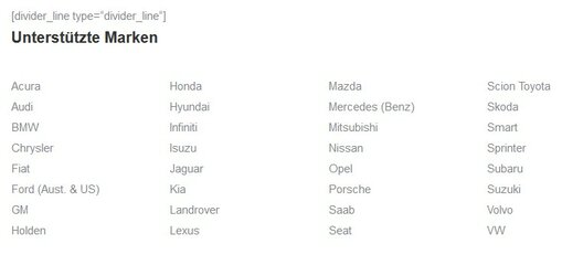

Ja, das kann es laut der Beschreibung:
Creader Professional 123 - LAUNCH Europe
Laut dieser Beschreibung fehlen in der Liste der unterstützten Fahrzeuge aber Renault und Dacia!
Von Launch gibt es aber auch noch die Version "Creader Professional 123 Premium" und bei dieser Version wird Dacia als unterstützt gelistet (Renault jedoch nicht), siehe hier: Creader Professional 123 Premium - LAUNCH Europe
Man kann aber direkt bei Launch mal nachfragen, die Deutschlandvertretung sitzt in Kerpen und bisher habe ich mit dem telefonischen Service dort eigentlich nur gut Erfahrungen gemacht.
