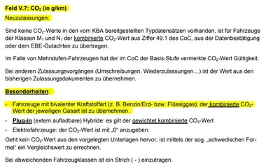

Kraftfahrt-Bundesamt - Zentrale Register - Regelungen zur Ausfüllung der Zulassungsbescheinigung Teil I und Teil II
dort:
Leitfaden zur Ausfüllung der Zulassungsbescheinigung Teil I und II

Auch wir haben den Sandero 3 Stepway Eco-G. Und natürlich wurde auch bei uns erstmal in V.7 falsch der Benzin-CO2-Wert (132g/km) eingetragen, was zu der falschen KFZ-Steuer von 97€/Jahr geführt hat. Gegen den Bescheid hatte ich natürlich umgehend Widerspruch eingelegt.
Da das Autohaus zugelassen hat, hatte ich das am Tag nach der Übernahme natürlich schon reklamiert und die zur Korrektur wieder zur Zulassungsstelle geschickt. Natürlich wollte das Autohaus mir erstmal weismachen, das sei schon alles richtig so. Aber nachdem ich ihnen den Leitfaden des KFZ-Bundesamtes vorgelegt habe, waren sie still.
Am nächsten Tag hatte ich die richtige Eintragung von 116g/km (LPG), was zu einem neuen Steuerbescheid mit 62€ führte.
Also der Stepway Eco-G muss definitiv keine 97€ zahlen! 62€ ist richtig!
