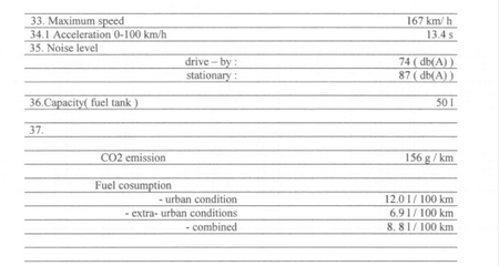

dekra 156 g
tüv nord 180 g
tja ??????????????
ja das verstehe wer will!!!!
dekra 156 g
tüv nord 180 g
Der Wert von 156g ist aus dem COC des Fahrzeuges übernommen und nicht aus einem Gutachten. Wie ich bist jetzt gelesen habe, funktioniert das nur bei Fahrzeugen (MCV) die von einem bestimmten rumänischen Händler direkt importiert werden.
Die Gutachten, nach dem die Gasanlagen der direkt importierten Dacia legalisiert werden, stammt von einer Einzelabnahme in Berlin, wo das Fahrzeug im ersten Versuch nicht mal die Benzin- Werte erreicht hatte.
Erst im zweiten Versuch mit ausgetauschtem Steuergerät war es möglich die Gasanlage einzutragen.

ja aber das gutachten von LPG ist von der dekra mit 156 g !!!!
also nicht aus dem coc würd ich mal sagen
