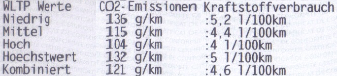

Da habe ich mich wohl von der österreichischen Preisliste ins Boxhorn jagen lassen. So steht es da drin:
In der deutschen Preisliste, die bekannter Maßen noch nach NEFZ ausweist, steht es so:
Und in der Übereinstimmungsbescheinigung steht es so:
Und mit den 121 g/km wurde auch die Kfz.-Steuer von 194,- Euro berechnet. Passt leider, ich hatte mich auf 146,- Euro gefreut.
Ich will den Website- und Werbematerialgestaltern bei Dacia mal keine böse Absicht unterstellen. Aber dann kann man echt nur hoffen, dass die Techniker nicht so dilettantisch unterwegs sind.
