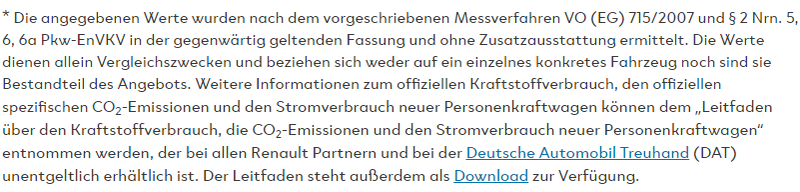

Bitte pass auf was du schreibst. Die Angaben in den Prospekten der Autohersteller geben immer noch den Wert nach NEFZ an , der nichtmehr für die Steuerfestsetzung herangezogen wird.:think:

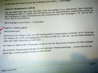

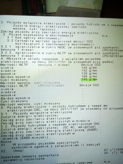

Habe das gleiche Problem mit falschen co2 wert. Dokker dci95 Ez.26.2.2019. (145 g/km) vermutlich hat die Zulassungsbehörde noch keinen KBA datenstamm für dieses Fahrzeug. In solch einem Fall so steht es im Leitfaden zum ausfüllen von den kfz Bescheinigung teil 1 und 2 muss der wert im COC unter Punkt 49.1 eingetragen werden .in meinem Fall 116 g/km. ( ist der Durchschnitts wert laut COC) war heute auf der Behörde. Konnten nicht helfen, sollte das mit dem Zollamt klären. Montag bin ich zum 2 mal dort um zu klären ob es ein KBA Datenblatt für den dci95 gibt. Bin mal gespannt was mich da erwartet. Mfg
Hast Du da in die richtige Spalte geschaut?
Das scheint mir der Wert nach NEFZ zu sein, die 145 halte ich für richtig! Poste doch mal das komplette COC
Hallo ich hoffe du kannst etwas erkennen so auf die schnelle. Anbei der Leitfaden zu Ausfüllen.....

Laut COC ist der kombinierte wert bei LPG 133g/km (7.2L).
Das macht aber keinen Sinn, weil ich bei mir vier Werte stehen habe (sehr hoch, hoch, niedrig und kombiniert)
Nach meiner jetzigen Recherche hat das selbe Auto nach NEFZ 98g/km und nach WLTP 133g/km. Also voll fürn Arsch aber leider rechtens
