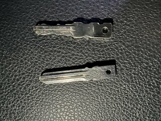

Kurzbgefragt ist der obere Schlüssel ein
HU136 oder Hu136te oder HU136TA ?

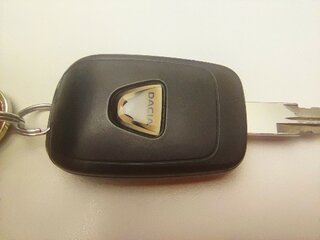

Irgendwie les ich hier dauernd nur Logan (mea culpa, ich hab jetzt tatsächlich nicht jeden Post dieses 29seitigen Fadens gelesen), und frag mich die ganze Zeit, ob sich dessen Schlüssel so sehr von dem meines Duster 1 Ph 2 unterscheidet?
Konkret sieht mein Schlüssel so aus:
Könnte für den die Logan-Lösung auch klappen?
Also bspw. hiermit: Alibaba in der 2-Tastenversion mit dem Schlüsselbart C...?
Klappt das dann auch mit dem Anlernen der Wegfahrsperre auf den mitgelieferten Chip, bzw. andersrum?

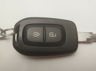

Dazu wirst du aber noch Renolink und Kabel benötigen. Ansonsten ist es recht einfach
Ja, der Teil macht mir noch ein bisschen Kopfzerbrechen, wäre aber vermutlich lösbar.
Erst mal wäre mir wichtig, dass ich einen passenden Rohling mit passender Elektronik finde.
Du denkst also (rein mechanisch) könnte das passen?
