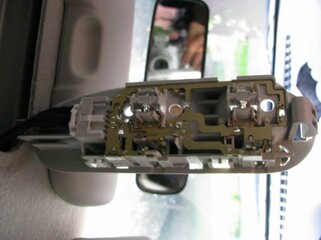

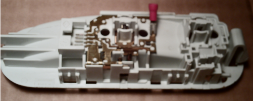

Ich weiß nicht ob diese Möglichkeit auch bei der Innenleuchte mit Leselampe gegeben ist:
Ich würde einen Teil der massiven Leiterbahn als Kontaktzunge für eine Steckverbindung missbrauchen und diese statt der über die UCH geschalteten Masse (braunes Kabel) an der hinteren Leuchte anklemmen.

Bist Du sicher mit dem Braun??? Meine geregelte Masse hat eine weiße Ader.
oki, Mißverständnis. Ich war in Gedanken bei der Vorderen. Bei der hinteren ist es natürlich braun.
Macht zwar keinen sinn, aber ist halt Dacia :D
vorne ist es weiß, hinten braun....

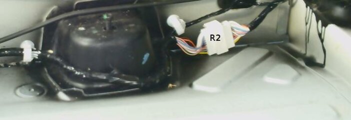

Jupp, Stecker R2. Das ist die Trennstelle für den hinteren Kabelbaum.
