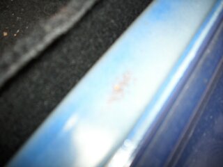

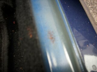

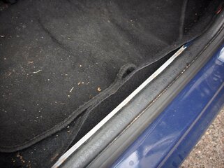

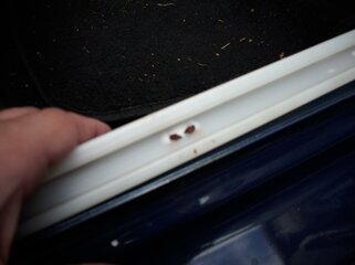

So,
nachdem meine Frau vor einigen Tagen beim Einsteigen auf der Beifahrerseite auf einmal verwundert war blau lackiertes Blech zu sehen bin ich da mal tätig geworden.
Der Teppichbelag hatte sich gelöst.
Die Befestigung ist simple aber zweckmäßig gelöst,eine Plastikkante ist mit Blechklammern am Bodenbelag befestigt und mit der Türdichtung wird diese Plastikschiene dann fixiert.
Die Klammern waren nun nach nicht ganz 8 Jahren einfach weggegammelt und damit der Teppich lose.:huh:
Da ich ähnliche Klammern da hatte konnte ich sie einfach ersetzen,kein Problem,einfach mit einer Zange durchdrücken,umbiegen,fertig.:)
Was mir mehr Gedanken bereitete war das der ganze Rost von den alten Klammern darunter auf dem lackierten Blech des Innenschwellers lag.:huh:
Aus Erfahrung von den Dichtleisten außen unter den Fenstern (weiter vorn hier im Thread) weiß ich das dieser Gammel in Verbindung mit Luftfeuchtigkeit schnell dazu führt das der Lack angegriffen wird und das Blech dort dann zu faulen anfängt.
Nun,so weit war's zum Glück noch nicht,also alles sauber gemacht und erst dann neue Klammern rein.:)
Die Frage die sich stellte war wie man das in Zukunft verhindern kann.Das Klammern ähnlicher Art irgendwann genauso rosten ist ja vorprogrammiert,und damit die Rückstände dann nicht wieder an's Blech gelangen habe ich auf der Unterseite der Schiene nun ein Klebeband angebracht das verhintert das Rostpartikel bis auf den lack rieseln können.:)
Fahrerseite war übrigens auch schon fast ab (3 von 5 Klammern),gleich mit erledigt.Hinten sind es (zumindest bei der Limo) nur 2 Klammern je Seite und die waren noch so fest das ich es dabei belassen habe nur ein Klebeband anzubringen.:)

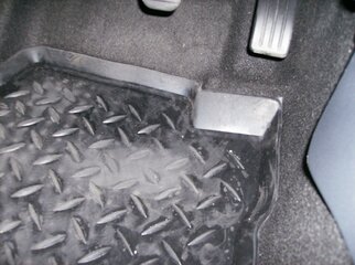

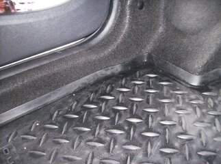

Hab`ich mir erst unlängst angeschaut, das "Eck" , gottseidank alles in Ordnung.
Allerdings schau ich immer drauf, dass ich mit den Schuhen beim Einsteigen nicht auf die Dichtung steig`. Und zusätzlich haben wir noch die originalen Gummimatten drin, ich bilde mir zumindest ein, dass die dem Teppich ein wenig mehr an Halt geben.B)

@Stefan:) finde dafür das dein wagen 8 jahre auf dem buckel hat,hast ihn aber sehr gut in schuß. was gute pflege doch so ausmacht:) nix mit rost rost und nochmal rost. alles im grünen Bereich.
So viel mache ich da gar nicht dran.;) Alle 3-4 Wochen mal Waschen (nicht vergessen Radhäusen und Unterboden mit abzuspritzen) und 2x im Jahr Versiegeln,mit einer speziellen Politur die sich seit mehr alt 10 Jahren bei Uns bewährt hat (Patentin).:)
Gerhard, eine kluge Entscheidung! Die Fußmatten hab ich auch drin! Esrtens wird weniger Feuchtigkeit eingetragen, was wahrscheinlich der Hauptgrund der abgerosteten Klammern ist. Aus diesem Grunde habe ich auch keine "Teppiche" drin! Mein Auto bleibt einfach ein top gepflegtes "Nutz-Fahrzeug"!
Und zweitens wird durch die Gummifußmatten, ähnlich der Eigenversteifung durch geklebte Windschutzscheiben) die Karosserie im Bodenbereich nochmals deutlich(!!) verstärkt, würden alle Daciaasten Gummifußmatten fahren, würde Dacia locker im Crashtest 6 Sterne bekommen! :lol::lol::lol::lol:
