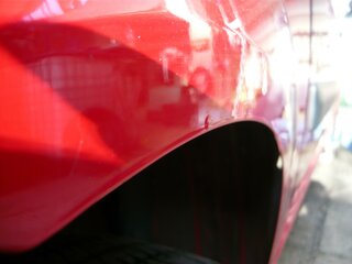

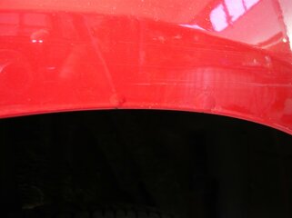

Ja das kenne ich auch war schwer zu sehen und ist ganz offensichtlich auf ein Steinschlag/Rollsplitt an der unteren Kante zurück zu führen.
Ich habe mir jetzt Kotflügelkantenschutz in der Bucht gekauft bin aber noch nicht zum ausbessern und anbringen gekommen.Das hätte ich gleich am Anfang machen sollen. :angry:

Hi,
Du meinst aber jetzt mit Kantenschutz nicht diesen Plastikmüll wie ihn Golf GTI usw. dran haben um die Radlaufkante zu verkleiden?:huh:
Wenn Du sowas montieren willst wegen der Optik,ok.Wenn Du damit aber die Blechkante schützen willst ist das Beste Du machst die gelbe Tonne auf und entsorgst den Plastekram unmontiert.;)
Bei Golg und Co gammelt es darunter mehr wie an den Fahrzeugen ohne,das Material arbeitet und reibt unauffällig im Verborgenen den Lack kaputt...
Beim Golf z. B. fallen diese Dinger immer irgendwann ab,allerdings dann mit dem Blech an dem sie befestigt sind.:D:D:D
Da diese Teile meist per bereits angebrachten doppelseitigen Klebeband befestigt werden, grenzt der Vertrieb solcher Teile eigentlich fast schon an kriminelle Machenschaft. :angry:
Denn genau wie Du sagst, staut sich dort die Nässe und der Rostfraß ist nicht 100-, sondern 1000%-ig vorprogrammiert.
Solche Anbauteile sind grundsätzlich schon ein vernünftiger Kantenschutz, ....... aber richtig verklebt müssen sie sein.
Kein Silikon, auch kein Sanitärsilikon, sondern Dicht- und Klebstoffe die wasserdicht und in hohem Maß dauerelastisch bleiben.
In solch einem Fall Sikaflex 252.
Eine satte Raupe direkt an der Radlaufkante legen und andrücken, daß sich die Dichtmasse herausquetscht.
Das schafft eine absolut dauerhafte und dauerelastische Verbindung, in die niemals mehr Wasser eindringen kann, oder die sich durch Aushärten und Schrumpfen (wie bei Silikon) nach Monaten teilweise wieder vom Untergrund löst.
Doch genau die meine ich.Ich bin mir nur noch nicht genau sicher wie ich Sie anbringen werde.Seitlich ist Klebeband vorhanden was einen Abstand zum Blech verspricht und so eigentlich keine Reibekontakt verursacht.Wenn ich das gleiche von unten auch mache dürfte es nicht zu solchen Kontaktstellen und damit auch nicht zu Rost kommen.
Oder ob ich das Klebeband abmache und das ganze Teil mit Sikaflex befestige dann bewegt sich nichts mehr :D
Es soll ja beides sein Optik und Schutz.
Aber eigentlich auch erst wenn kein Lack mehr an der Stelle sein dürfte.Farbe rostet ja nicht sondern das Metall darunter.Und das muss sich erst durch Sand,Rollsplitt und anderen Dreck wegrubbeln.Wenn der aber gar nicht dazwischen kommt sollte das auch kein Problem sein.
In den 80er Jahren wurden die Pseudoverbreiterungen ja auch oft erst rauf gemacht um die Braune Pest vor der verkauf zu verstecken.
Nicht nur Steinschlag, sondern auch feinste mit bloßem Auge unsichtbare Haarrisse sind an Blechkanten oft üblich.
Durch Staufeuchtigkeit gelangt das Wasser durch die Haarissse wesentlich schneller zum blanken Blech, als ohne solche Verblendungen.
Wenn Du die Rostblasen wegkratzt, losen Rost entfernst und die Roststelle gut trocken ist, brauchst Du diese dann auch nicht mehr behanldeln, sofern das Blech von der Rückseite nicht durchgerostet ist.
Sikaflex ist absolut luftdicht und in Ermangelung an Sauerstoff stoppt der vorhandene deshalb Rost umgehend.
Kleben mit den vorhandenen Klebestreifen wäre in dem Fall fahrlässige Flickschusterei, weil der Rost unter der Verblendung schneller wächst, als wenn die Roststellen an der offenen Luft liegen, wo sie wenigstens manchmal abtrocknen können.
