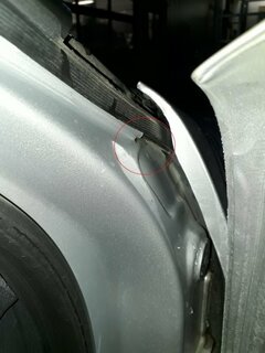

Checkt mal Eure Türdichtungen vorne rechts Übergang A-Säule zum Kotflügel - hier hatte ich bei meinem Rost!!! (Siehe Bild) Seitens des Händlers wird die Dichtung auf Garantie neu gemacht - die Rostflecken an de Blechlasche beseitigt und mit Klarlack versiegelt - finde ich richtig gut und läuft ordentlich...

Stand heute: Erhielt einen Anruf vom Servicetechniker heute Mittag. Die Dichtung ist da und wird wie oben beschrieben am 04.12.2018 auf Garantie ersetzt, Leihwagen auf lau...
