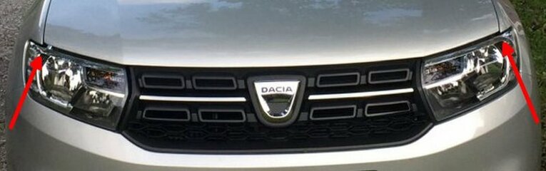

Sandero II ab 2013 Kühlerhaube Spaltmasse auf beiden Seiten ungleich
Hab mir mal erlaubt das Bild auf wesentlich zu bearbeiten. Dort sieht man das die Haube im Vorderen Bereich zu hoch aufliegt.

Die Haube ist schlecht eingepasst. Von vorne sieht man es weniger als von der Seite, aber die Kante ragt eindeutig über den Kotflügel. Wenn da kein Unfall hintersteckt sollte die Einstellung schnell erledigt sein. Ich würde den Händler damit befassen lassen Und fertig. Und was sollen die Diskussionen, wen so ein Spaltmaß stört und wen nicht? Ist doch jedem sein eigenes Bier...

sind da die Original Puffer verbaut, oder hat der Vorbesitzer die getauscht, weil die Haube bei höherer Geschwindigkeit anfing zu flattern?
Ich habe bei meinem MCV dünne Gummischeiben untergelegt, weil ich das Höhenspiel weg haben wollte und mir die Einstellbaren von LZ-Part zu teuer sind. Trotzdem passt bei meinem MCV alles noch in der Höhe. Seitlich hat die Haube auch keine fühlbare Differenz im Spaltmaß. Das scheint bei Deinem ja auch zu passen.
@Nobby: Es gibt beim 2018er nur zwei im vorderen Querblech (heißt das Frontmaske ?) über den Scheinwerfern.

Habe mir alle Bilder angeschaut . Mein geschultes Auge nimmt einen Farbunterschied
zu den Kotflügeln wahr . Ich nehme an das die Motorhaube mal neu aus dem Zubehör
montiert worden ist . Auch der Verlauf der Kanten wirkt unruhig und ungleichmässig .
Schau doch mal die Gewinde und der Verschraubung an den Schanieren nach ob Montagespuren
Oder abgeblätterter Lack zu sehen ist . Oder mach einfach ein Bild davon das ich mir mal ansehen kann.
So würde ich das nicht hinnehmen . Es ist schon wichtig wenn du ihn mal wieder verkaufen möchtest.
