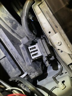

Hab die Stecker unten nicht ab bekommen. Versuche es später erneut. IMG_0490.jpeg

Dazu muss sicher erst entriegelt werden. In dem einem Stecker mit den beiden breiteren Kontakten wird die Spannung von der Sicherung auf den Lüfter geschaltet. Wenn man die Kontakte brückt, sollte der Lüfter loslaufen.
Auf dem Foto sieht man unter dem Blechkäfig den Vorwiderstand für die langsame Stufe.
Wenn der Lüfter funktioniert, kann man noch den Test über den Steueranschluß der Relaisbox machen.

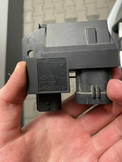

Ist noch ein relais dazwischen oder kann ich davon ausgehen dass es der Vorwiderstand ist?(Bild)
In dem Teil, was du in der Hand hälst, sind zwei Relais. Das eine schaltet direkt, das andere mit dem Vorwiderstand in Reihe als langsame Stufe.
Nun könnte man über die andere Buchse eine Probeansteuerung machen. Ein Kontakt führt auf jeweils einen Spulenanschluß der Relais als Plus. Zwei weitere Kontakte führen zu den anderen Enden der Spulen. Legt man nun Masse auf einen dieser Kontakte, sollte der Lüfter langsam bzw. schnell laufen. Sind dort Nummern an den Kontakten zu erkennen?
