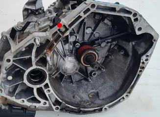

Danke für das Bild, aber leider kann ich nicht erkennen, wo das teil sitzen soll ! Wäre glücklich über nähere Info (Bin noch Anfängerin) Vielen Dank
OT Sensor.png der sitzt an der Trennfuge Motor-Getriebe, nicht an der höchsten Stelle des Getriebes, sondern etwas in Richtung Fahrgastraum/Auspuffseite

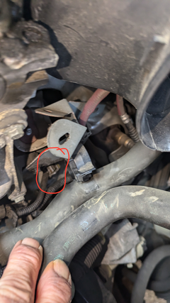

Hallo, kann mir jemand(am besten mit Bild) verraten, wo der OT-Sensor beim Duster1 1,6 16V 4x4 liegt Bj 2010? Finde den nicht, da wo er sein soll ist nix! Danke

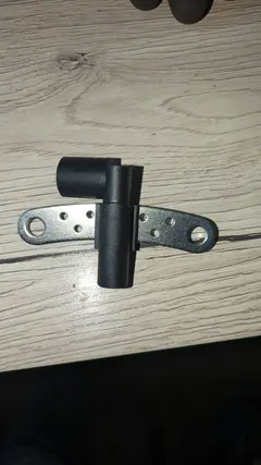

Dann haben die mir aber das falsche Teil geschickt 2024-09-2815.33.564076536842672166402.webp
