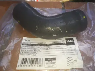

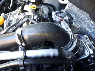

Ich habe heute sehr dezente Bissspuren an meinem Ladeluftschlauch entdeckt.
Im Forum wurde das schon einmal angesprochen und bei einem größeren
Schaden mit Bild dokumentiert.Allerdings sind bei mir nur kleine weiße Fäden sichtbar
und ein Loch im Schlauch ist auch nicht zu sehen.
Steht dieses System unter Druck und würde bei laufendem Motor bei einem
Loch Luft ausgeblasen werden?
Ansonsten würde ich das so lassen oder evtl.die kleine Stelle überkleben.

Der Ladeluftschlauch (wie der Name schon sagt) steht unter Druck denn er befördert die aufgeladene (komprimierte) Luft zur Drosselklappe. Wenn Bindfäden zu sehen sind, ist zumindest das Gewebe geschwächt. Marderzähne sind messerscharf. Also geh davon aus, das er durch ist, oder zumindest bald aufgeben könnte.
Marderverbiss ist im Regelfall ein Teilkaskoschaden. Da wird nichts (zumindest Du als Einzelperson) hochgestuft.
Undichte Ladeluftschläuche können zu erhöhtem Verbrauch führen, da mehr Luft berechnet wird als ankommt. Folglich überfettet der Motor.

Ich hatte das Problem auch schon, hab das aber über die TK laufen lassen, weil mehrere Schläuche+Haubendämmung angefressen waren. Hab es aber letztendlich nur über die TK abrechnen lassen und mir die Teile selbst besorgt und eingebaut. So hab ich trotz meiner 150€ SB im Endeffekt außer meiner eigenen Zeit im Grunde nichts gezahlt ;)
Gibt es eigentlich die Möglichkeit, den Ladeluftschlauch im Zweifelsfall auf seine Dichtigkeit zu prüfen?
Dazu muß man die Schläuche abnehmen oder gar ausbauen, und man braucht Adapter, um Luft draufzugeben.
Wird nur etwas schwierig vom Ladeluftkühler bis zur Drosselklappe.
