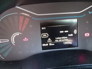

hatten letzte Woche die erste Inspektion bei unserem Spring. Es wurde das SW Update gemacht. Zusätzlich wurde die 12 Volt Batterie wegen einem Defekt getauscht. Seit dieser Woche nach der Inspektion gibt es ein Problem. Nach dem Öffnen der Tür steht folgender Fehler im Display: Ladeproblem neu versuchen. Danach kommt Batterieladung nicht möglich.
Dieser Fehler wechselt sich ab. Nach dem Laden verschwindet der Fehler und kommt nach ein bis zwei Fahrten wieder. Ich vermute das irgendwie die 12V Autobatterie nicht richtig läd. An der Temperatur kann es nicht liegen.
