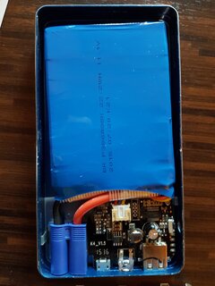

Wer sich dafür interessiert, wie die Powerbank von innen aussieht...
Der Knopf war lose, deswegen hab ich sie mal aufgemacht. -_-
