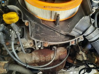

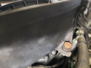

Das schnarrende Geräusch war der nicht richtig befestigte Luftfilter. Ein Satz Dichtungen für Wasserhähne brachte Abhilfe. Exakt die gleichen habe ich als Rest dabei verbaut gefunden...Schlampig verarbeitet und nicht richtig verschraubt.
Oben drauf liegt eine von denen am Luftfilter als Muster.
