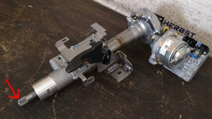

Möglichkeit für Alphatiere:
Falls Lenker geringfügig zu weit rechts, muss es demnach auf dem Zahnkranz der Lenksäule nach links.
Geht bei Dacia nur dann, wenn die Zahnrillen, jeweils rechts der Fugen von Hand flach gefeilt werden.
Im Foto dort wo die roten Punkte sind
Dann lässt es sich manuell um eine Verzahnung versetzen. Am Beispiel nach links.
Den drei Fugen in der Lenkradverzahung stehen drei passende Zargen in der Lenksäulenverzahnung gegenüber. Daher lässt sich im Normalfall bei Dacia das Lenkrad nicht einfach so mal eben um einen Zahn
versetzen. Eine solche Zarge ist im Foto mit blau gekennzeichnet. Der rote Pfeil zeigt dahin.

@mr-stepway Ist es wirklich nur geringfügig, du sprichst von gefühlter halber Verzahnung - ich befürchte man muss damit leben. Allerletzte Option. Nur der Vollständigkeit halber (bevor sich Manche wieder aufregen).
Jede Verzahnung hat ein geringes Maß an Spiel. Man könnte den Pralltopf abnehmen, nicht entnehmen, die Hauptschraube im Lenker mit 55er Torx lösen (nicht entfernen). Lenker nach links drehen mit viel Kraft gegen das eingerastete Lenkradschloss und unter Beibehaltung dieser nach links gerichteten Drehkraft besagte 55er Torx dann wieder fest anziehen. Das bring cirka ein Grad, in diesem Fall nach links.
zur Fettschrift das passende Foto:
