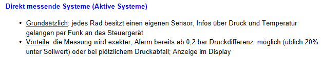

ah ok. hab kein RDKS, daher hatte ich das nicht auf dem Schirm. Hast recht.
RDKS: Anzeige üblich 20% unter Sollwert
Ich kann mir schon vorstellen dass 0,4 bar Unterschied rechts und links bemerkbar sind beim Fahren
