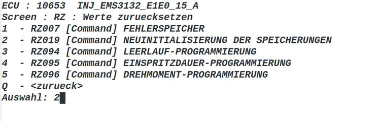

Habe bereits 12h Batterie abgeklemmt und Sicherung F02 5A – Armaturenbrett, Relaiswicklungen K5 der Kraftstoffpumpe und Zündspulen, Motorsteuerungssystem vom Zündschalter (ECU) entfernt.
Half aber nicht.
Tipps?
Gasinjektoren erneuern, Ventilspiel prüfen, Lernwerte im Motorsteuergerät zurücksetzen ergibt LTFT 0%, auf Benzin fahren, bis das Motorsteuergerät sich ausgeregelt hat (LTFT etwa +20 bis +30%) und bis dahin möglichst den Zustand offener Regelkreis vermeiden, um die Ventile nicht durch Magerlauf zu überhitzen.
Das zurücksetzen geht nur durch Softwareeinsatz: ✔ - Logan II ab 2013 - PyREN und Logan MCV Stepway Blue dCi 95
