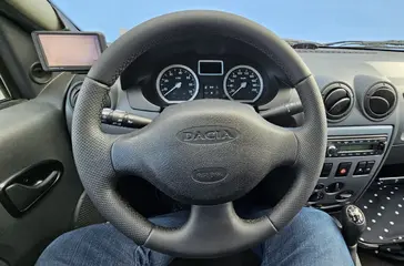

Dann hast Du die Chance ein moderneres Radio einzubauen und das olle Ding loszuwerden.
Ich hatte mir dann im PickUp ein Continental Radio eingebaut, mit USB, AUX, BT, FSE und etwas mehr Leistung (neue Lautsprecher gabs dazu) funktioniert das Teil Bestens und ist optisch unauffällig
LG Rob

Das wird beim Logan 2 nicht passen, da dieser ein 2 DIN CD Radio verbaut hat.
Sicherlich kann man da ein anderes 2 DIN verbauen, ob dann die Fernbedienung noch funktioniert ???
Wahrscheinlich gibt es dann Adapter Kabel/Stecker damit es funktioniert.
Ist also sicherlich nicht Altes raus, Neues rein FERTIG.
Da sollte man sich vorher schlau machen.
