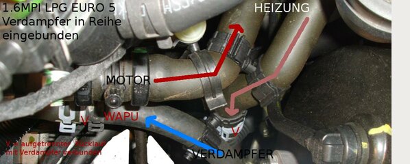

Euro 5 LPG in Reihe.jpg Verdampfer beim Euro5 in Reihe eingebunden, Umschalttemperatur nach Kühlwasser = 20 Grad ( Motorleistung 60kW- max.Verdampferleistung 140kW)
Bei Euro4 und paralleler Einbindung ist die Umschalttemperatur 40 Grad bei 62kW Motorleistung und max. 90 kW Verdampferleistung.
danke. kannst du dir erklaeren, warums im ruecklauf ist, obwohl der vorlauf waermer sein sollte?

Der Werkseinbau ist für Serienproduktion konzipiert.
Bei dem originalen Einbauort des Verdampfers ist es schwierig/umständlich den Vorlauf aufzutrennen und knick frei nach unten zu führen, da ja der Entlüftungspunkt oben bleiben muss.
