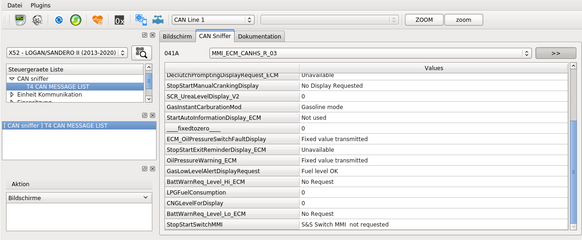

ich habe nun dank Lajo (Dankeschön nochmal) ein BIC angeschlossen und sehe auf dem Medianav 3.1 nun auch die Driving-Eco-Informationen.
Aber: so wie im normalen Bordcomputer auch werden die Daten nur für Benzin angezeigt. Da der Logan LPG hat, fahren wir ihn natürlich auch praktisch nur mit LPG. Man sieht im Driving ECO Bildschirm also während der Aufwärmzeit, in der der Motor noch mit Benzin läuft, eine Veränderung der Daten. Kaum schaltet er auf LPG um, rechnet er den Durchschnittsverbrauch auf Basis von nun 0l verbrauchtem Benzin auf immer mehr gefahrene Kilometer, was beim LPG-Fahren keine sinnvolle Information ist. Mich würde natürlich der LPG-Durchschnittsverbrauch interessieren.
Bei unserem neuen Sandero Eco-G geht das auch, da zeigt der Bordcomputer je nach aktivem Tank den Durchschnittsverbrauch für Benzin ODER LPG an (gut, der Momentanverbrauch wird da auch nur bei Benzin angezeigt, nicht bei LPG, aber der Durchschnittsverbrauch eben auch bei LPG, und zwar halbwegs richtig mit der LPG-Menge/100km).
Gibt es irgendeine Chance (womöglich mit noch einem anderen BIC?), den 2018er LPG-Logan auch dazu zu bringen, die LPG-Informationen im Bordcomputer/Driving-Eco-Bildschirm auszuspucken?
