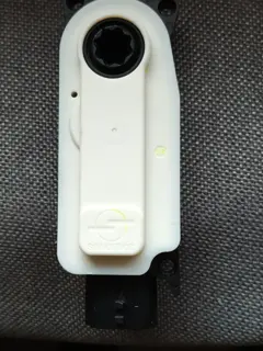

Ich komme ohne zusätzliche Informationen im Moment nicht mehr weiter mit dem Fehler der Klappe.

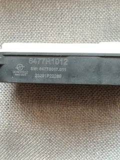

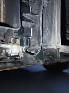

Einen gebrauchten Stellmotor 6477R1012 habe ich mir extra gekauft bevor ich die Stoßstange abgebaut habe.
Neue Stellmotoren habe ich nicht gefunden, eventuell werden die nur mit der kompletten Jalousie verkauft.

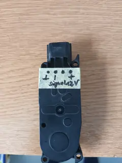

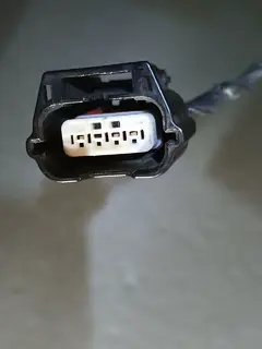

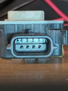

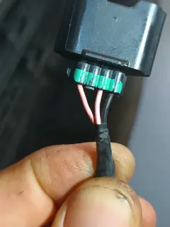

Den Motor habe ich mal abgebaut, die Jalousie ist absolut leichtgängig. Bei Zündung an, ist die normale Bordspannung an den äußeren Steckkontakten für den Stellmotor einwandfrei messbar. An der 3. Leitung, ich vermute mal LIN-Bus, sehe ich mit Multimeter um die 6v, leicht fallend und egal ob Zündung an oder aus. Selbst wenn der Stellgliedtest ausgeführt wir ändert sich nichts an der Spannung. Den Stellgliedtest habe ich auch mal mit abgezogenem Stecker ausgeführt, auch da läuft dieser normal durch, es scheint also kein Feedback vom Stellmotor an der Stelle vorgesehen zu sein.
Interessant für mich wäre nun wo die Gegenseite von dem Signalkabel vom Stellmotor aufgelegt ist, vielleicht kann ja jemand helfen?
Pin1 +12V Pin4 Masse Pin3 Signal

Ohne Oszilloskop wird sich nur schwerlich klären lassen, ob es sich bei der Ansteuerung um ein LIN oder PWM Signal handelt.
Die Active Air Grille Shutters von SONCEBOZ gibt es in beiden Ausführungen.
Ja, die Luftführung für den Motorkühler unten 214F60895R gibt es nur komplett.
Hier noch mal meine aktuelle Fehlerübersicht:
Bei Einparkhilfe und Telematik werden in der Übersicht Fehler angezeigt, in den Untermenüs ist dann nichts zu sehen.
Das Fahrzeug ist mit einem Jäger E-Satz für AHK nachgrüstet, direkt nach Einbau gab es aber keine Einträge.
Ich vermute eher das der Stellmotor mit LIN Bus arbeitet, da nach anlegen von 12Volt an den äußeren Pins der Signal Pin 12V+ ausgibt, ist natürlich rätseln ohne geeignete Messmittel.
