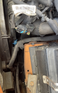

Welcher Sensor ist denn das? Der vor der Drosselklappe oder auf der Ansaugbrücke? Foto wäre hilfreich.
Man könnte die Leitung von dem Sensor zum Motorsteuergerät auf Durchgang messen. Dazu müssen die Stecker vom Motorsteuergerät ab. Dazu muss aber noch ermittelt werden, an welchen Anschlüssen er ankommen müßte.
Der hier gezeigte Sensor.
Den hatte ich mithilfe eines Multimeter gemessen.
Ist das überhaupt der richtige Sensor wäre jetzt noch die Frage? Aber das ist auch der Sensor den die Renault Werkstatt in Bayern ausgebaut und sauber gemacht hatte.
Das ist der vor der Drosselklappe. Aber was ist denn mit dem blauen Sperrschieber passiert? Die wissen wohl nicht wie man den Stecker heile abzieht.

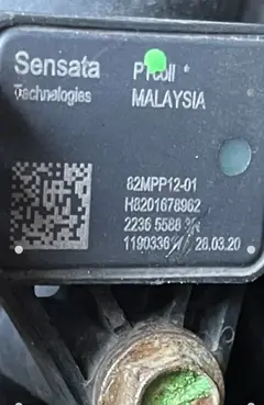

Kannst du die Nummer ablesen? 223655663R oder 223657652R? Hast du den Ausgebauten auch noch?
Nein der wurde ausgebaut und gereinigt ( Renault Werkstatt)
Freie Werkstatt hatte einen Sensor getauscht. Ich weiß nur nicht ob das der auch war.
223655883R ist die Nummer auf dem Sensor.

Ja den Sensor mit der selben Nummer habe ich dort auch stecken. Aber ob man die Ausgangsspannung so einfach mit dem Multimeter ablesen kann, ist fraglich, wenn der Sensor Druck und Temperaturwerte ausgibt. Das dürfte dann ein LIN-Bus-Signal sein, das man per Oszilloskop identifizieren kann.
