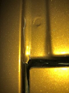

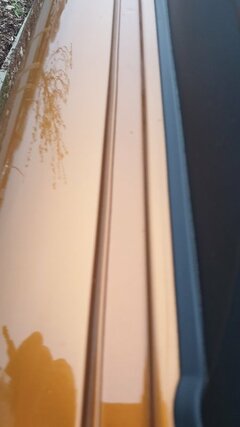

So nach meinem letzten Besuch beim freundlichen sind jetzt beide Dichtmassen neu lackiert und denke auch das jetzt endgültig Schluss mit den Rissen ist.
Wie auf den Bildern zu sehen hat der Lackiere etwas zusätzlich aufgebracht weniger härter mehr dehnbarkeit oder so ähnlich meinte das AH.

Ich verfolge das Rissthema hier schon seit einigen Monaten und habe mir mal alle Duster, die mir parkend am Strassenrand oder Parkplätzen begegnet sind, diesbzgl. angesehen.
... und was soll ich sagen, jeder hatte die besagten Rissen, mal links, mal rechts, mal auf beiden Seiten, mal grösser, mal kleiner ...
Moin, hast Du mal gefragt wie es mit Waschstraßen ausschaut? Wird es, dank des niedrigen Härter, jetzt Spuren geben?
Ich habe schon mal versucht Lack dehnbarer zu lackieren, aber war mit dem Ergebniss alles anders als zufrieden, da ich mit dem Fingernagel den Lack leicht eindrücken konnte, selbst mit festeren Druck konnte ich meinen Fingerabdruck sehen und das nach 4 Tagen im Sommer. Kommt natürlich auch darauf an, wie viel Härter man benutzt.

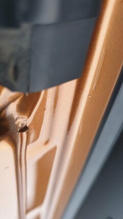

Habe Heute mal in den Kofferraum geschaut von dem Leihwagen ca 1000km auf der Uhr........ linke Seite Nass:clap:
An der Dichtungsmasse hab ich höchstens 1-2 mm riss gesehen evtl wurde es bereits gemacht und nicht trocken gelegt oder es gibt ne andere Ursache für dieses Problem.
