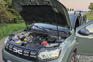

Anbei hab ich mal Foto vom Stein den ich da herausholte. Zudem Bild von Oben auf den Motor.
Da sind nur Stromplatten oberhalb vom Motor und nichts unterhalb...
Man glaubt es nicht...das Marder sowas in Serie fabrizieren und auch morgens bei Starten trotz toller Kontrollelektronik dies nicht sofort als Störung auftritt.

Was für ein Marderschreck hat die Fachwerkstatt eingebaut?
Forstmann
Das würde mich auch interessieren es gibt 2 Arten maderabwehr mit Stromplatten 1 poligen da muss der Mader auf die Platte kommen und gleichzeitig mit Fahrzeugmasse in Berührung sein sollte er auf die Platte stehen und nicht die Fahrzeugmasse berühren passiert da nichts.
2 polige maderabwehr da ist plus und minus an den Platten vorhanden und eine höhere Wahrscheinlichkeit das er da ein Schlag bekommt.
ja also ich weiß das es Anfang des Jahres da Lieferprobleme gab und ich daher dachte ich bekomme da schon die richtige Version :) Also ich sehe das da Platten sind und ich bei eingeschaltetem Marderschreck ja den Motor anfassen kann. Danke für den Tip mal nachzuforschen
