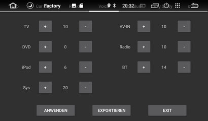

In den Werkseinstellungen unter Voice kann mann div. Grundlautstärken einstellen. Z.B. für DVD
Vielleicht hilft der Hinweis.

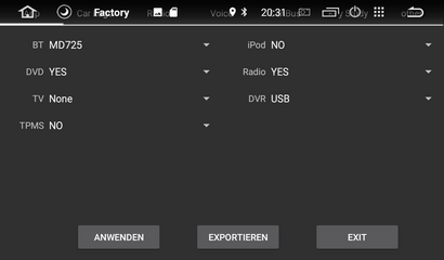

Es gibt auch dort ein Menu wo mann DVD Yes oder No einstellen kann.
Die Grundlautstärke steht bei mir auf 7. Wenn ich eine CD nach einem Neustart einlege, ist kein Ton zu hören (die CD läuft aber). Lege ich eine DVD ein, ist der Ton zu hören. Anschließend lege ich wieder eine CD ein, ist auch der Ton zu hören, aber in eine extrem höherer Lautstärke als bei der DVD. Nehme ich die Grundlautstärke weiter zurück, ist bei der DVD kaum noch was zu hören.

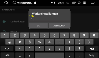

Warst du um die Einstellungen zu ändern im Werksmenue,
wo du den Code 126 eingeben musst.
Im ersten Reiter APP kannst du die Geräte ein oder ausschalten,
z.b. TV,DVD oder DVR.
Im Reiter Voice kannst du die Lautstärken einstellen,
probier mal rum.

Ich habe alles eingestellt, wie im Beitrag #2006 beschrieben, mit Neustart.
DVD und Radio stehen auf YES, DVR auf USB. TV, iPod und TPMS stehen auf aus.

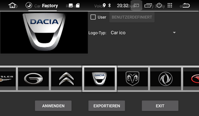

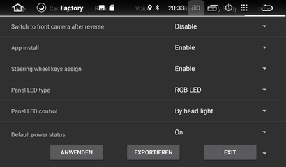

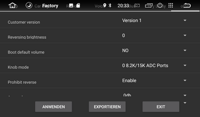

Mach doch mal ein paar Fotos von deinen Werkseinstellungen, vielleicht habe ich aus versehen was verstellt. Ich habe die Version 3.0 noch mal installiert mit Vipe, aber bei den Werkseinstellungen hat sich nichts verändert.
Ich glaube die Werkseinstellungen sind von dem Update auch nicht betroffen.
Ich sitz im Moment auf der Arbeit und kann nicht zum Radio.
Wenn ich es morgen schaffen sollte, mach ich mal Bilder.
@Muecke

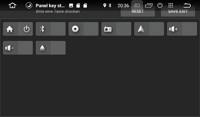

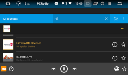

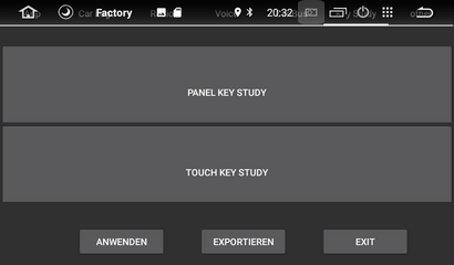

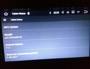

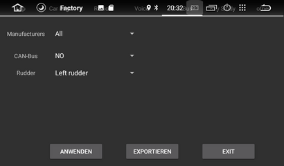

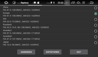

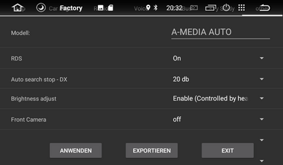

Habe mal meine Werkseinstellung abgelichtet.

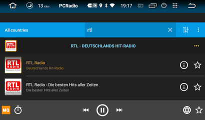

Die neue PCRadio App funktioniert auf meinen Gerät perfekt.
