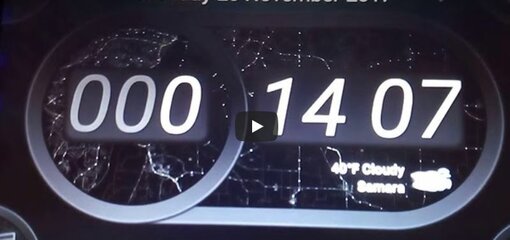

Eine Frage
was wird oder kann hier denn angezeigt werden in bezug auf die 000 ??

hmm leider bleibt er bei 000 stehen , wo müsste ich oder kann es einstellen damit er funzt

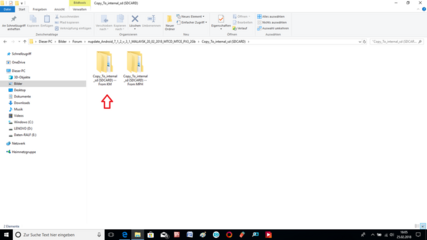

Es sind 2 Ordner beim download enthalten,wo der mit KM intern copiert wird.
In den darin enthaltenen Settings sind einzelne Anwendungen für das Gerät enthalten damit alles funktioniert.
Copy_To_internal_sd (SD-Karte) - von MPH - die Geschwindigkeit des GPS in den Bildschirmschoner in MPH - Amerika usw. angezeigt.
Copy_To_internal_sd (SD-Karte) - von KM - Anzeige der GPS-Geschwindigkeit in den Bildschirmschoner in KM/H - Russland, Europa, etc.
es ist notwendig, den gesamten Ordner Mtce-Utils an die Wurzel des interne (SD-Karte) Speicher kopieren und aktivieren Sie das Modul in Xposed !!!
ahh natürlich jetzt kenne ich meine fehler , ich habe das 3.0 img und eben den Ordner auf eine Neue Msd kopiert die aber anschliessend wieder entfernt und meine alte wieder rein gemacht und da ist eben der Ordner nicht drauf

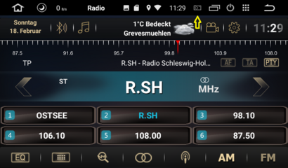

Grad gelesen das auch muecke die Tasten Beleuchtung ändern kann.... Bin ich der einzige bei dem die chinesen nur weisse LED s eingebaut haben?
Könnte einer von euch mal schauen ob er die schriftart ändern kann? Es wird bei mir zwar angezeigt und ich kann auch auswählen und anwenden drücken ,aber die Schriftart bleibt wie sie ist.... Ich weiß, erste-welt-probleme, aber ich denke, wenn es doch angeboten wird sollte es auch funktionieren
