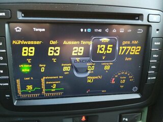

Habe heute (endlich) mal die Dateien aufgespielt. Gefällt mir sehr gut.
Habe aber leider bei Volt einen Rahmen drum. Wie bekomme ich den weg?
Ich glaube meine Batterie gibt bald den Geist auf. Die kommt nicht über 69% :(

Da ist ein anderer Anzeigetyp ausgewählt - hast Du etwas rumgespielt?
Notfalls den Ordner nochmal löschen und neu reinkopieren.
Hast Du S&S, dann ist die Batterieladung normal. Nennt sich Akku Pflege.

Ok, dann lösch ich nochmal den Ordner und werde ihn neu installieren. Der Anzeigetyp wurde sofort angezeigt. Habe dann andere versucht, aber keine Besserung.
Ja, habe S&S (obwohl es nie anspringt) . Dann bin ich ja beruhigt.
Update: Habe jetzt die Ordner gelöscht und alles neu rein kopiert. Funktioniert.
Danke für die Dateien. Gefällt mir sehr gut.
