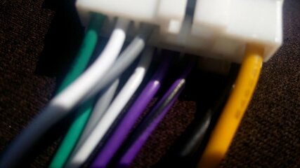

Stimmt zwei mal die richtige Schaltung.
Hier noch mal die nicht funktionierende.
Wollte ja nur darauf hinweisen das ich einen verkabelungsfehler hatte.
Um die Kabel raus zu bekommen muss der schwarze Einsatz raus, der hat drei haltenasen, links rechts und in der Mitte.
Dann kann die Verriegelung der einzelnen jeweiligen Kabel weggedrückt werden. Geht komplett zerstörungsftei.

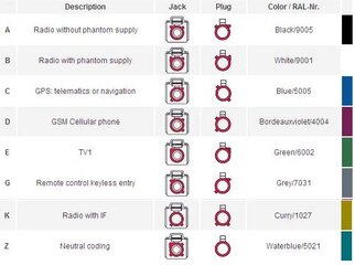

Mal ne Zubehör Frage: Ich möchte die original GPS-Antenne weiter nutzen. Welchen Anschluss brauche ich da? Ich weiß das ein paar Seiten vorher ein Bild gepostet ist, aber es steht kein Name zum Fakra und SMA drin. Ist das die richtige: https://www.amazon.de/Baseline-Connect-Antennenadapter-Fakra-auf/dp/B006QTPY5A (Fakra M auf SMA M)?
Da das m sich auf die art bezieht, also male, denke ich, das dürfte richtig sein.... Ich brauch so ein teil auch noch
