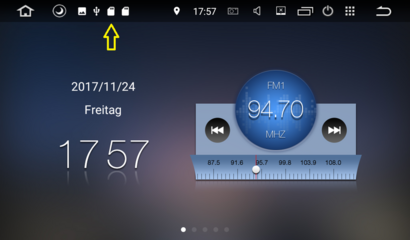

Mal eine kurze Frage in die Runde. Mein radio erkennt die zweite sd karte (nicht die gps Karte) immer nur sporadisch, ist das bei noch jemandem so?
Hallo
Bis jetzt keine Probleme mit beiden Steckplätzen, sind bei hochfahren gleich aktiv.
