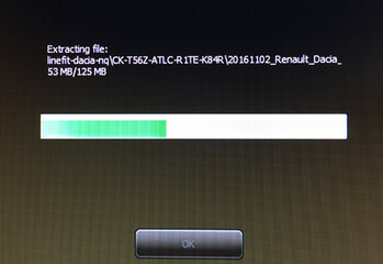

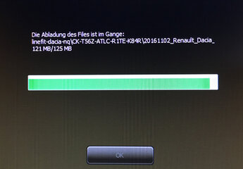

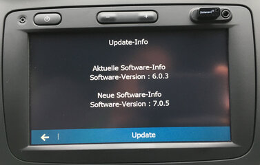

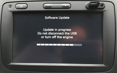

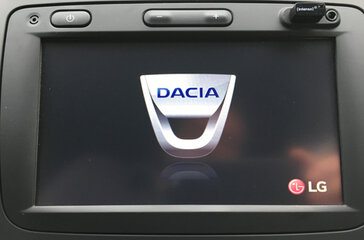

MNE Firmwareupdate mit Hürden

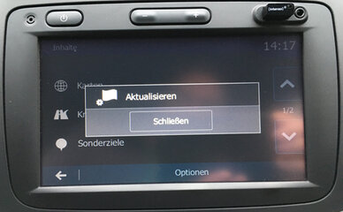

Sorry, es könnte etwas länger werden. Weil Bilder mehr als tausend Worte sagen habe ich den Ablauf mal fotografisch dokumentiert. Zuerst macht man ja einen "Fingerprint" , also ein Abbild des aktuellen Zustandes. Und da kommt schon die erste kleine Hürde. Es wäre für den EDV-Laien sinnvoller hier 2 Button anzubieten. OK und Schließen. Woher soll man denn nun wissen das man lange auf "Aktualisieren"
drücken muß.

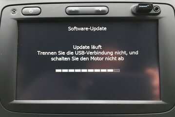

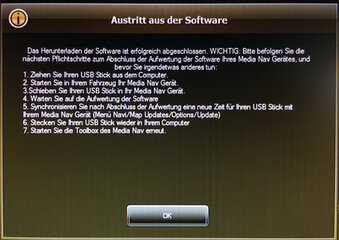

Danach die Toolbox gestartet und den USB-Stick rein. Huch was kommt denn da für eine Meldung? Man beachte die EDV-Fachbegriffe ! Ahhh, eine Aufwertung, wer will das nicht! Also los gehts mit der Aufwertung. Dann wurde entpackt. Nun kommt ein sehr WICHTIGER Hinweis. Wieder exelentes EDV Vokabular :D
Der "Austritt" aus der Software bitte mit ok (Und die Füße bitte abtreten) Also dann mal ans MNE und Software installieren. Schaut schon mal gut aus was auf dem Bildschirm steht. Jetzt ist Geduld gefragt. Es dauert etwas. ACHTUNG....nun kommt ein kleiner Stolperstein für Ungeduldige. Zuerst wird in Deutsch installiert. Danach kommt ein Zwischenbildschirm und danach kommt die Enlische Version.
Wer hier nicht wartet hat ein Problem. Denn danach kommt die Englische Version. Nach erfolgreichem Update wird die Uhrzeit wieder angezeigt. Sowei so gut. Nun soll man ja wieder einen

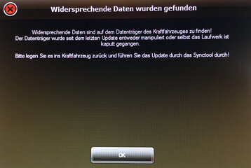

Fingerprint machen. OK, gemacht. Dann die Toolbox wieder gestartet. Und.....Huch das sit aber eine komische Meldung :think::think::think: Hä, kaputt oder was. Keine Panik. Auf dem USB-Stick waren nur zu viele Daten bzw. Dateien drauf womit die Toolbox nichts anfangen konnte. Den Stick wie gefordert in das fahrzeug zurück gelegt :think: und Dateien auf
dem Rechner gesichert und den Stick neu formatiert. Fingerprint nochmal gemacht. Alles Easy :D:D:D Ich habe natürlich noch mehr Fotos gamacht, aber die sind für den Ablauf nicht sooo wichtig.

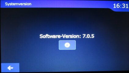

Was mir nun nicht gelungen ist, die installierte Software Version auf dem MNE aufzurufen. Ich habe alle Buttons durchprobiert. Kennt jemand die Lösung ?
Gruß Reiner

Unter System ,die Systemversion, ist bei dir die 7.0.5:)
Daaaaanke, Zahnrad und dann ganz nach unten. Softwareversion....und da stehts
Reiner

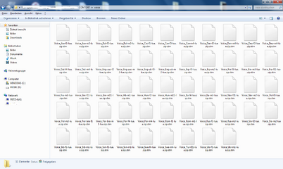

Leider nicht es können nur die offiziellen aus der Navi-Soft genommen werden.
Wo jeweils ein männliche und weibliche enthalten sind.
