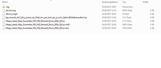

Die ersten beiden Dateien sind bei mir auch drauf, als drittes ist eine Datei mit
"update_checksum.md5" drauf.
Die Toolbox läd ein Fehlerbehebungspaket und die Garantie der Karten runter.
Die Toolbox läd ein Fehlerbehebungspaket ud die Garantie der Karten runter.

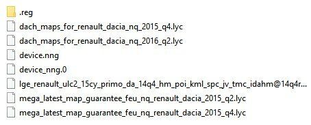

Und was passiert dann? Ich habe oben bei meiner Antwort nochmal die NaviSync geöffnet. So sollte die Datenstruktur auf dem Stick sein. Das wird bei einem Fingerprint so auf den Stick geschrieben. Also einen leeren Stick in FAT32 formatieren und und die Daten vom Media Nav Evo drauf schreiben lassen. Da sich ja die Hardware geändert hat kann das Gerät mit den alten Daten nichts anfangen.
Habe gerade nachgeschaut: Es sollten 219 MB nach dem Fingerprint sein. Eventuell etwas weniger da ich ja schon 3 Kartenupdates gemacht habe. Im Ordner license steht dann:
Genau so sieht es bei mir auch aus. Ich habe schon mehrere Fingerprints gemacht mit dem neuen Gerät, das Ergebnis ist immer das Gleiche. Bei Naviextras werden beide Geräte angezeigt, man kann auch das Alte nicht löschen.

Der Ordner sieht bei mir so aus:
