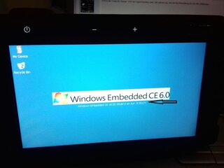

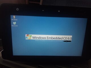

Man glaubt es nicht es gibt verschiedene WinCE Versionen beim EVO,obwohl es ein veraltetes System ist.
Bei jeden neuen Update seitens von LG ,6.0.3-9.1.1 hat sich das Ce geändert und da liegt wahrscheinlich der Hund begraben.
Aber @RNNMNN hat ein Upgrade von der 8.0.5 zur 7.0.5 gemacht mal schauen ob es bei ihm noch weiter
auftritt.
Hoffentlich haben die bei Dacia oder auch LG bald eine Lösung! Wenn ein Pole die hat - warum dann nicht auch der Hersteller?

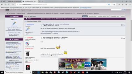

Weil er dort den Support für das MN und EVO flegt und Lösungen bereitstellt, die es seitens von LG nicht gibt.Es gibt Weltweit dafür Foren die sich mit der Problematik auseinander setzen und fertige
Patches anbieten wie zum Beispiel das TMC Problem,Navi funktioniert nach neuen Kartenupdate nicht mehr usw.Hatte gerade vorgestern so einen Fall den ich eine Lösung dafür angefertigt habe damit
es wieder funktioniert.
