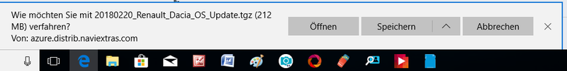

Hatte heute ein Update für das EVO vom 20.2.2018 erhalten.
Oh dachte ich das Problem vieler User ist damit gelöst,aber zu früh gefreut nach entpacken musste ich feststellen das es die 9.1.1 war.:angry:
Wie bist du zu diesem Update gekommen? Mir wurde es auf dem PC über das heruntergeladene Programm nicht angezeigt...

Und was hat das jetzt mit mir zu tun?:D
Ich bekomme Updates meistens eher als sie über die Tollbox angeboten werden.
Warum und weshalb möchte ich nicht weiter eingehen,dafür müsste ich einen neuen Trade aufmachen.
Aber wir haben ja die deutsche Schweigeflicht und so erübrigt sich der Rest.;)
Das Update gibt es in der Toolbox für unsere Geräte nicht. Jemand im französischen Forum hat rausgefunden, dass es diese Datei auf naviextras.com zum Herunterladen gibt. Wahrscheinlich wird sie nur denen in der Toolbox angeboten, die vom DAB-Bug, den die 9.1.1 behebt, betroffen sind.
Das 9.1.1er ist eigentlich auch schon was älter, die gabs oder gibst doch beim Holländer und wie ich hier las, war di ja auch nicht als Hotfix für das Problem mit dem Reset sondern wegen DAB oder?
