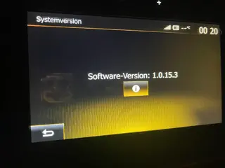

Beitrag #10: "Ich habe die Software-Version 1.0.13.3 und das Gerät ist das Media Nav Evolution ULC4 LAN5800WR0"
Das System-Update hat problemlos geklappt!

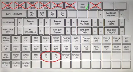

Ins MICOM kommen ist kein Hexenwerk, rein, checken und gleich wieder raus kann uns weiter bringen. Nur einige Schaltflächen dort sind gefährlich.
Die beiden Buttons in meinen Bild im Beitrag #19 (AA und CP) sollten auf ON sein.
Das Media Nav Evo mit Linux (Herbst 2018 bis 2021) hat kein WLAN.
Kann sein dass im MICOM CarPlay und AA nicht freigeschaltet sind:
Wenn dein Händler sich ein bisschen damit auskennt, sollte er das checken. Wenn nicht, dann:
Habe ja gestern ein Update gemacht und nun die Version 1.0.15.3 :)
... allerdings komme ich nicht in dieses Menü, da mir der Code fehlt :(....
Micom Anleitung
ULC4.1 v1.0.15.3.21_r1 Micom Manager: 0677, OK, <<<<, 3115, OK
Im Micom "CP ON" , dann sollte auch einer der üblichen Wireless Adapter funktionieren.

Leider zeigt er immer „falscher Passkey“ an :(

Bisher kam ich noch immer nicht ins Micom Menü. Ich scheitere jedes Mal an der Code Eingabe.
Versteh auch nicht was mit <<<< gemeint ist.
Sobald ich 4 Ziffern eingebe und OK drücke, kommt „falscher Passkey“ und es springt zurück -.-
