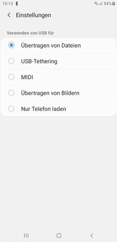

Ist alles nur eine Einstellungssache am Handy.Beim iPhone kommt noch dazu ,wenn das Auto gestartet wird, also die Zündung an,das bestimmte Funktionen deaktiviert werden,wenn es mit einer USB Strippe verbunden ist, zur eigenen Sicherheit des Fahrers.So war es vor Jahren so als ich noch Apfel Nutzen war.:lol:

Ist alles nur eine Einstellungssache am Handy. Beim iPhone kommt noch dazu ,wenn das Auto gestartet wird, also die Zündung an,das bestimmte Funktionen deaktiviert werden,wenn es mit einer USB Strippe verbunden ist, zur eigenen Sicherheit des Fahrers. So war es vor Jahren so als ich noch Apfel Nutzen war.:lol:
Dann verrate mir doch bitte welche Einstellung...
Dieser Anroid Screenshot hilft mir beim iPhone raltiv wenig.
