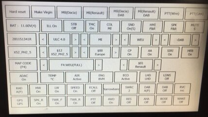

Hast du mal im Micom geschaut ob alles richtig aktiviert ist?
