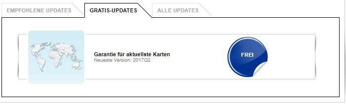

Soeben das Systemupdate auf 9.1.3 gemacht und dann das KartenUpdate.
Allerdings ist das nur Q2/2017. Hier wurde ja schon geschrieben das es Q4/2017 gibt. Das wäre ja dann eine Frechheit
Mir wurde auch nur die Q2\2017 angeboten, ich habe dann bei Dacia angerufen und mich beschwert. Nach einigem hin und her wurde gesagt ich soll die neue Version kaufen dann bekomme ich den Kaufpreis zurück. Habe dann die 04\2017 gekauft , die Rechnung eingereicht und anstandslos den Kaufpreis erstattet bekommen.
Dacia macht sich bei dem Karten-Update die Mühe, zwei Versionen vorzuhalten. Man bekommt bei dem kostenlosen Update die Version, die zum Tage des ersten Satellitenkontaktes gültig war.
