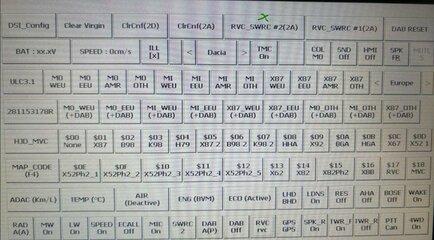

Ich benötige mal Hilfe von einem micomtest-Spezialisten!
Basis: Duster TCe125 4x4 Prestige mit Multiview, MediaNav EVO (restliche Ausstattung vermutlich nicht relevant)

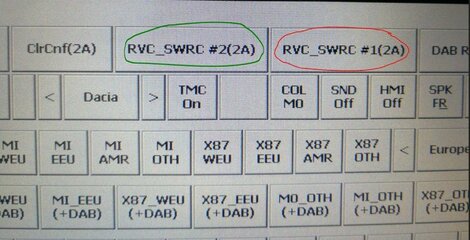

Ich habe im micontest mehr oder weniger (durch ein Video in die Irre geleitet) zum Schluss die Taste (RVC_SWRC #1(2A) gedrückt --> rot markiert. Danach führte das Gerät ein Reset durch. An meinem Lenkradsatelliten ging zwar lauter/stumm/leiser einwandfrei, dafür war aber der Knopf fürs Telefon und die beiden anderen Tasten falsch bzw. gar nicht belegt.
Also änderte ich das im micon-Test mit RVC_SWRC #2(2A) --> grün markiert. Es folgte wieder ein sofortiger reset. Danach waren alle Tasten am Satelliten korrekt belegt, nur die Stumm-Taste (Mute) ist nun ohne Funktion.
Was muss ich aktivieren, damit die Stumm-Taste (Mute-Taste) wieder funktioniert?
Hier meine aktuellen Einstellungen:
Wenn jemand eine Lösung hätte, wäre ich sehr dankbar.
Gruß joe
