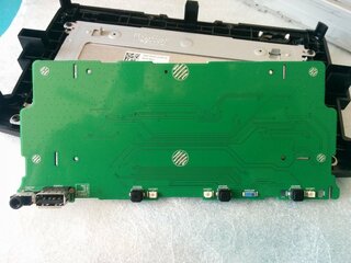

Die LEDs an der Blende sind bei Dacia orange, bei Renault und Duster2 weiss. Kann es sein, dass beide LEDs verbaut sind und man kann hier setzen, welche leuchtet?

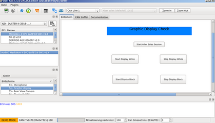

Ich habe getestet: ändert man M0 white, WEU oder +DAB, ändert sich links die angezeigte Teilenummer. Diese Tasten scheinen also nichts zu konfigurieren. Ich habe nicht geschaut ob die neue Teilenummer dann auch über OBD auslesbar ist, wenn ja, bedeutet es, dass man die Teilenummer dynamisch setzen kann.
Beim Nächsten zerlegen (in ca. einer Woche) schaue ich mal was da verlötet wurde. Ich denke aber es ist umstellbar, da die Radios für alle Konzernautos gleich sind.

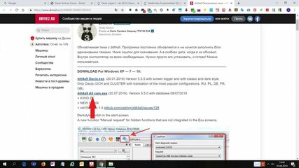

@koweb
Du musst die DTT4all All Cars nehmen, das ist die Aktuelle.
Guckst Du
Kann ja eine Multicolor LED sein. Kannst die Anschlüsse erkennen?
Oder es gibt einfach Geräte mit weisser Beleuchtung und orangener. Die werden nicht für Dacia und Renault einzeln gebaut. Dann würde die ganze Umstellmöglichkeit im Micom usw. keinen Sinn ergeben. Und die Aufkleber könnten dann auch unterschiedlich ausfallen (Dacia, Renault, Opel etc. - steht aber immer Renault drauf).
