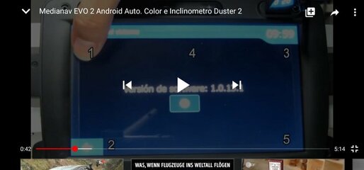

Ich würde mich nochmal dran hängen.
Habe ebenfalls die System Version des te.
Komme aber erst garnicht in das Menü rein, trotz richtiger Datei.
Sprich ich berühre die 5 Punkte und nichts passiert.
Ich hab auch ewig probiert. In dem einen Video soll man Punkt 3 links neben der Uhrzeit drücken was bei mit nicht funktioniert hat. Hab dann ein anderes Video gesehen und da muss man direkt auf die Uhrzeit drücken und da hat es dann gepasst.
Oki doki
Dachte schon in bin zu blöde.
Aber es muss ja gehen, der te hat ja die selbe Version.
Teste es morgen nochmal.

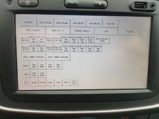

Meine Systemversion 1.15.1
Beim Micomtest ist immer grau hinterlegt. Hab schon verschiedene USB Stick's probiert, kein Erfolg
Ja, hab ich. Bei mir sieht es dann so aus.

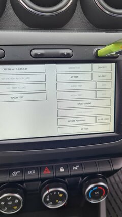

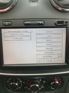

Hallo an Alle.
Ich habe habe die Datei von Texas runter geladen USB Stick in Fat 32 formatiert, auch mal einen anderen USB Stick verwendet, aber ich bekomme nicht das Komplette Micom Menü (siehe Fotos) um die Farbe umzuändern, was mach ich Falsch :hammer:.
Auf den Fotos ist kein USB Stick drin, gleiche Ergebnis mit USB Stick drin :angry:
Danke für Eure Hilfe.

Hallo da wirst du auch nicht weiter kommen, du hast das MN 1 , wenn du die Farbe umändern willst hier mal eine Bunte 4.1.0 diese entpacken auf einen USB Fat 32 kopieren und die lgu einspielen, Zündung anlassen bis fertig.
Download upgrade.rar (67.97 MB) now. Fast and easy at workupload.com
schaue auch hier den Beitrag 11:Duster I bis 2018 - Media Nav Frühere Ziele und Favoriten weg
Gruss ;)
Gruss ;)
Danke für die Hilfe. Ist es richtig das dann die Navikarten weg sind, wie es im Beitrag steht? Lg
