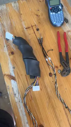

Ich habe vor ca. 3 Monaten eine Hifi Anlage nachgerüstet.
Vor einer Woche hat mir der Radio plötzlich den Kanal vorne Links abgeschaltet. Also direkt am Ausgang vom Radio….
Ich gehe mal davon aus, dass der Radio vielleicht erkennt, dass vielleicht nicht mehr der originale Lautsprecher angeschlossen ist und somit den Kanal abschaltet. Oder vielleicht ist auch der Kanal zerschossen? Hmmm
Der Kanal vorne Links ist jetzt permanent stumm. Auch wenn ich den Adapter weg lasse und original alles wieder anschließe.
Strom kommt jedenfall schon raus, weil sich meine Verstärker mit dem High Signal via Chinch einschalten.
Hatte sowas vielleicht schon jemand?
Die Anlage habe ich mittes Adapter (von LZ PARTS) auf ISO und von der ISO dann den High Level Signal auch mit Adapter abgegriffen.
Ich hab mich also bemüht nichts abzuklemmen, umzulöten usw…..

Der High/Low Adapter ist so gekauft oder selbst gebastelt?

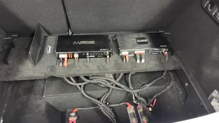

hab bei mir auch 2 Audiosystem Endstufen verbaut mit Audio systm Lautsprechern, da schaltet sich nix ab, läuft alles einwandfrei
Auch mit High Level Adapter oder?
ja auch von Audiosystem
