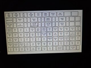

Ich hab heute mittag schon einmal kurz ins Testmenü geschaut. Noch ohne den Stick, deshalb noch nicht im Micom Menü. Das mache ich gleich.
Im normalen Test konnte ich aber schon den Punkt GPS Test antippen. Da mir dann Daten angezeigt werden, sollte das GPS Modul immerhin verbaut sein.
Nun zur Frage: Wenn ich im Micom Menü sehen sollte, dass eine Lizenz hinterlegt ist, der Punkt "Navi" aber auf off stehen, kann ich den dann einfach auf on ändern? Oder soll ich auch das lieber das Autohaus machen lassen?
Das einzige was mir noch spanisch vorkommt, ist das 'Region Renault'. Da hätte ich anhand anderer Bilder 'Region Dacia' erwartet. Also in der Reihe über dem Map code.
