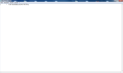

Verantwortlich ist dafür die DSI_CNF.bin wo die gekaufte Lizenz enthalten ist.
Als Beispiel eine mit F1 also für Europa.

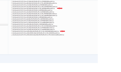

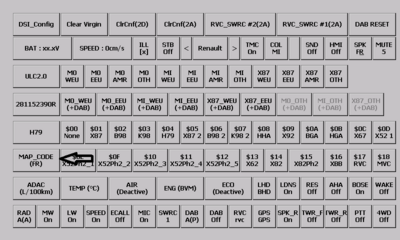

Nav Systemfehler((Mapcode) kann dir jede Werkstatt bestätigen das über MICOM was geändert wurde.
Einen Blick im Test Mode und man sieht den Mapcode ,stimmt er mit der Lizenz nicht überein startet das Navi nicht mehr.
Habe mal ein Beispiel für FR im Bild dargestellt.
Gute Werkstätten habe eine "navigation_restore" die aufgespielt wird um das Navi wieder zum laufen
zu bringen, aber was das kostet kann ich dir nicht beantworten.:)
Die Lizenz ist Ländergebunden und bei dir müsste ungefähr einer dieser enthalten sein.

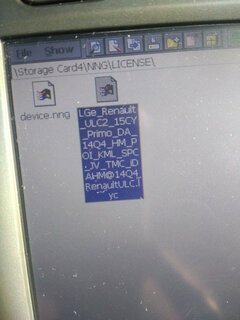

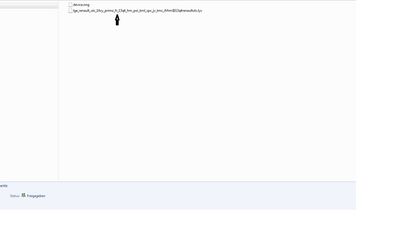

Auf dem Stick auf dem ich den letzten Fingerprint erstellt hatte (nach Freischaltung) gibt es unter lizense diese Dateien
device.nng
device_nng.0
lge_renault_ulc2_15cy_primo_eeu_14q4_hm_poi_kml_spc_jv_tmc_ieeuhm@14q4renaultulc.lyc
mega_latest_map_guarantee_feu_nq_renault_dacia_2016_q4.lyc
mega_latest_map_guarantee_mixed_nq_renault_dacia_2016_q4.lyc
Zu dem Zeitpunkt hat das Navi noch problemlos funktioniert.

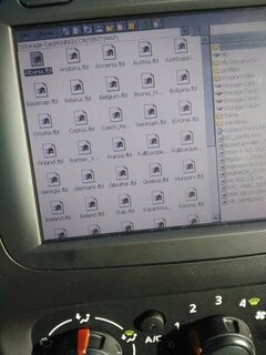

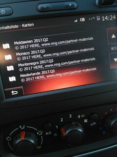

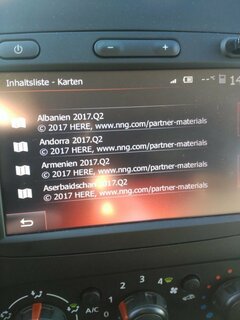

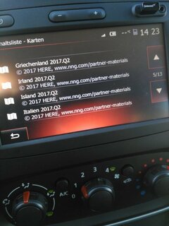

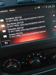

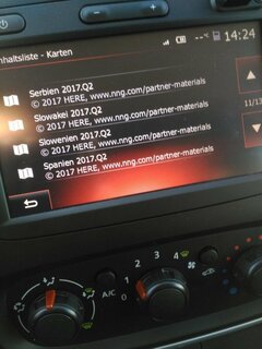

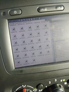

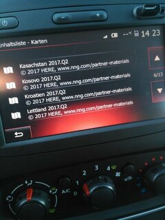

ich hatte ein ähnliches problem als ich mit dem micom test bissl rumgespielt hatte und die abstandsradar aktiviert hatte ging mein navi auch nicht mehr ich hab unter Einstellungen das navi deaktiviert danach per totalcommander einfach wieder ein map in diesem fall russland eingefügt danach funzte das Navi wieder obwohl mapcode De geblieben ist und die passende lizenz vorhanden war kahm es zu diesem problem probier es mal aus vieleicht hilft es dir
LG aus Berlin
LG aus Berlin
Eine andere Map noch mit einfügen bringt aber nicht wieder das Navi zum laufen.:D
Ganz im gegenteil,damit treten anschließend noch ganz anderen Probleme auf.

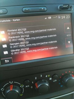

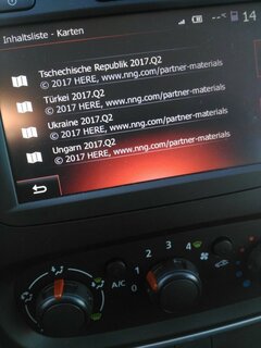

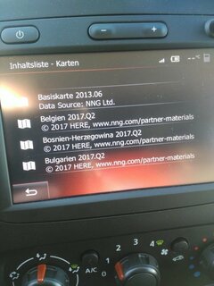

İch hatte beim Kauf meines Reno nur Dach/BeNeLux Karten drauf gehabt danach habe ich das Supermod für MN EVO installiert im Anschluss hab ich komplett Europa 2017Q2 drauf geschmissen und es läuft hab nur mapcode De drauf
Ich glaube du hast das Thema verfehlt:D,es geht darum das @talisman sein Gerät im Original behalten möchte
um später über die Tollbox weiter Software oder Kartenupdates zu erhalten.
Mit deiner gecrackten Version hast du anschließend keine Möglichkeit ein besseres Softwareupdate zu erhalten.:lol:
