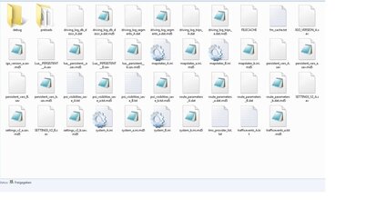

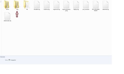

Im Storage Card2 im Ordner "nng" gibt es nur eine "save" die man komplett löschen kann.
Bei nächsten Neustart wird er anschließen wieder neu erstellt.
Im "save" sind die Einstellungen enthalten die man vorher beim Navi eingestellt hat.
Da brauch man keine andern Dateien reinkopieren da sie anschließend doch wieder überschrieben werden.:)

@HERU
siehst Du, bei mir war ein SAVE Ordner in Card3 unt TFTF/nng. Lauter Dateien vom 25.10. und das hatte mich stutzig gemacht.
In einer dieser Daten fand ich einen Pfad zur Card 2/nng, warum war der also leer.
Durch meinen Kopierversuch bin ich ja darauf gekommen dass der Ordner nng auf Card2 nicht beschreibbar war.
