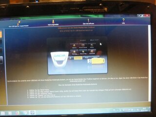

Hallo das habe ich alles gemacht ich bin auch angemeldet , es zeigt mir an was ich für Updates
machen kann aber wenn ich auf die Toolbox gehe kommt trotz eingestecktem Stick nicht die Seite zum Anmelden.Anhang anzeigen 74016Anhang anzeigen 74017
das ist die FALSCHE toolbox !!!!! Deinstalliere diese und lade die korrekte hier herunter https://dacia-ulc.naviextras.com/downloadagent?op=win

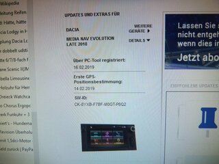

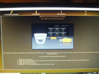

Hallo bei mir haut es auch nicht hin die Toolbox erkennt den Stick nicht obwohl alles in Ordnung scheint . Kann mir jemand weiterhelfen ?DSCF6927.JPGDSCF6928.JPGDSCF6929.JPG

@roboig ich lehne mich jetzt mal ganz weit aus dem Fenster , ohne dass ich Fachmann bin .
Im link zu naviextras >> Dacia ist eigentlich klar ersichtlich, dass alle MN1 / MNE vor late 2018 das alte tool benötigen und NUR das neue MNE mit carplay ( late 2018) die neue toolbox benötigt. Doof ist nur, dass Dacia schlecht beschreibt , wie man die Unterschiede feststellen kann . Die schreiben leider nur "Falls Ihr Media Nav-/Media Nav Evolution-Gerät vor Ende 2018 auf den Markt kommt, finden Sie weitere Informationen auf der folgenden Website . " Woher soll der User wissen, wann das MNE produziert / eingebaut wurde. Ein Hinweis auf entsprechende Softwareversionen wäre hier hilfreich ( mit Kochbuch zum auslesen ).

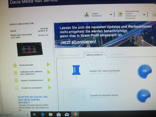

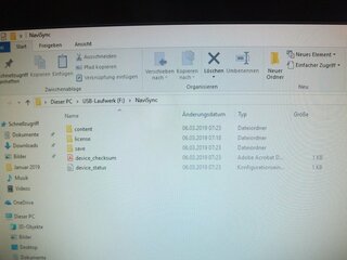

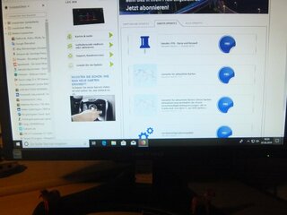

machen kann aber wenn ich auf die Toolbox gehe kommt trotz eingestecktem Stick nicht die Seite zum Anmelden.DSCF6937.JPGDSCF6938.JPG
