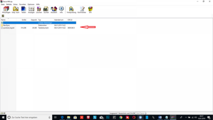

Habe auch das Problem mit dem MediaNav CarPlay. Wie sieht dein Fingerprint aus, nur ein Hauptordner Namens "NaviSync"? Bei den älteren MediaNav's besteht der Fingerprint aus zwei Dateien:
(Ordner) NaviSync
(Textdatei) synctool_log.
Liegt vielleicht da der Fehler?
Da liegst du wahrscheinlich gar nicht so verkehrt, habe gerade einen Print vom neuen Gerät erhalten wo sie nicht enthalten war. Ohne diese hat die Toolbox ja keine hinweise über das Gerät wie Softwarestand oder Karten.

Kannst du unsere Vermutungen vielleicht bestätigen/widerrufen? Da bei dir ja das Update mit dem MediaNav CarPlay/AndroidAuto problemlos klappt, möchte ich dich mal fragen ob dein Fingerprint im Stammverzeichnis des USB Stick's zwei Dateien ( einen Ordner und eine Textdatei ) enthält?! Danke im voraus.
Ich schreibe schon die ganze Zeit mit HERU zu dem Problem von Cardriver per PN, nein auch bei mir sieht es genauso aus wie bei Cardriver, keine synctool_log. Meine Karten waren original von 2017.Q2, welche er mir dann auf 2018.Q2 aktualisiert hat.
Es ist schon ein wenig merkwürdig das bei @Cardriver und selbst bei mir ,der Fingerprint nicht von der Tollbox akzeptiert wird um das Gerät anzumelden.
