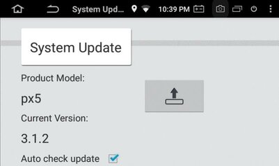

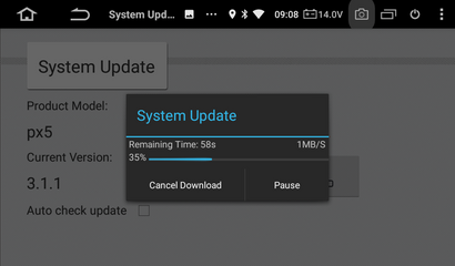

Erstes OTA Update aufgetaucht auf Android 9 für PX5.:)
Mal schauen wann es die ersten Erfahrungen davon gibt.

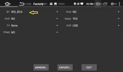

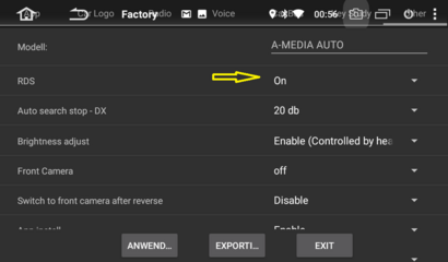

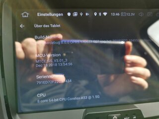

Nabend zusammen,
habe gerade mal meine MCU von XRC auf die neue GS geändert, läuft soweit, allerdings werden beim Radioempfang keine Sendernamen mehr angezeigt. Normal? Und falls nicht, wie kann man das ändern?
Nabend zusammen,
In den Werkseinstellung müssen anschließend die Einstellungen für das Gerät gemacht werden beim MCU Wechsel.
Da wird vieles nicht richtig übernommen.
So wie auch der richtige Bluetooth Chip eingestellt sein,die man sich in Form von Bilder vorher speichern sollte.
Radio hat geklappt, vielen Dank. Allerdings nicht beim Bluetooth, muss ich wohl suchen :-(
Geht jetzt auch, das wurde wohl nicht geändert, hab den vorherigen genommen und läuft :-)

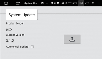

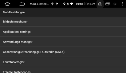

Heute neuer Hal9k Mod v3.1.2 für die PX5 vom 31.03.2019 über OTA(online) verfügbar.
Es ist jetzt möglich den Mod auf deutsch umzustellen, der vorher in englisch war.
Ist eine ganze menge an Verbesserungen auf Wunsch der User eingegangen worden.
Da bei Dacia die Temperatur über CAN nicht verfügbar war, wird sie jetzt auch angezeigt.
Das gute an den OTA Updates ist, das nicht wie früher die ganze Software neu aufgespielt werden muss und anschließend die Einstellungen und Apps erhalten bleiben.:yes:

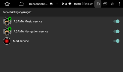

korrekt funktioniert, empfehle ich die "Liste der Anwendungen, die nicht gleichzeitig arbeiten sollten" Ihre Spieler hinzufügen. Anzeigen während der Fahrt eine Strecke für Yandex.Navigator, Yandex.Maps, Google Maps, Sygic GPS Navigation & Karten.

Popup-Meldungen über BT Musik und Drittanbieter-Media-Player hinzugefügt. Fremdanbieter-Mediaplayer müssen die entsprechende Liste hinzugefügt werden.

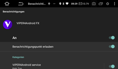

Magisk aktualisiert, v18.1, Viper4Android auf V2. 7 aktualisiert

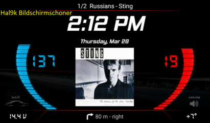

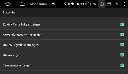

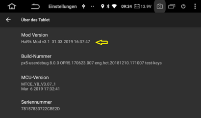

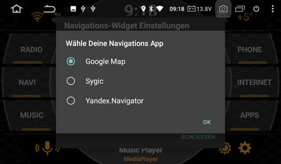

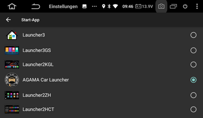

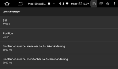

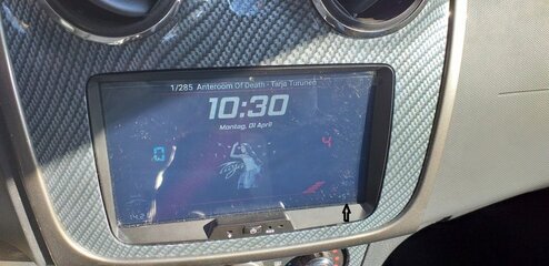

Wie angekündigt die ersten Bilder vom neuen Mod,wo die Sprache automatisch in Deutsch übernommen wird.
Das online Update war in ein paar Sekunden erledigt.:yes:
Die Außentemperatur wird jetzt im Bildschirmschoner sowie Radiobetrieb usw. angezeigt.
Dafür muss nur die Yandex.Weather App auf den Gerät installiert sein und ist kein 1.Aprilscherz :D

Und die Rückfahrlinien sind nun auch einstellbar. Super geile Sache :yes::D
